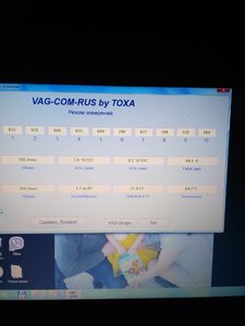

    Посмотрите лог пожалуйста... Двигатель 2.5 тди AYM 155л.с ... заменил упр. форсунку , так как на предыдущей был обрыв G80 ..так же был заменен комплект ГРМ. Нужно регулировать угол впрыска, на таких настройках очень туго заводиться на холодную ( -10-15) до -10 более менее .. но все равно не сразу... Так же очень туго заводиться после простоя на горячую. Так же бортовой лепит расход топлива при движении 100 км.ч на круизе от 9.9 до 11.2 повышенный расход топлива... Двигатель работает ровно . На низах динамика сумасшедшая, после 3х т.об.мин. туго набирает . Помогите, посоветуйте какой должен быть угол
    Подскажите пожалуйста как васяй проверить токи которые идут на старте. Ибо аккумулятор новый 120-ка а мотор крутит очень туго ... такое чувство что очень много на себя стартер берет

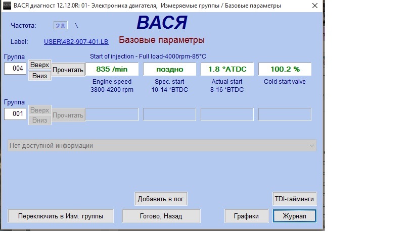

    угол должен быть такой
    сделай скрин и сравним

    Вот
  4. ser_gr72
    ser_gr72 Старожил
    23 окт 2006
    28.386
    ЧТО вот?
    разницу в картинках видишь?
    на моей базовый режим, а у тебя измерения

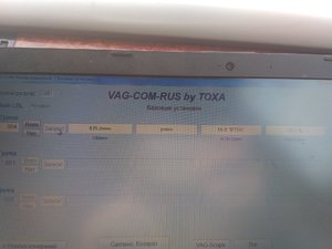

    Выбери одну только четвертую группу и нажми кнопку слева внизу "базовые". Угол в поздно должен быть как у Сергея. Около 2атдс. В рано около 15бтдс

    когда нажмешь кнопку базовые измерения угол будет менятся от рано в поздно. в поздно должно быть около 2 атдс, в рано около 15 бтдс,

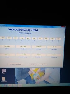

    Посмотри по моим фото, на 1 фото 3 колона "0.2 ATDC " на 2 фото 3 колона "0.0 BTDC "
    Они меняются между собой, на 3ю колону нужно смотреть и уже по ней выставлять угол ?

    Нужно нажать кнопку "базовые"

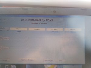

    Вот
  13. регион 102
    регион 102 Живу я здесь
    9 апр 2012
    2.861
    Башкортостан респ.
    Allroad а6с6 3.0тди
    нормальный угол.

    Угол не трогай. Многие хотят добиться такого угла, а не у всех получается.
    Ищи проблему в другом месте.
