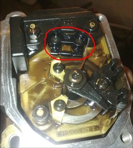

    Можно сточить или острым маленьким зубильцем аккуратно сделать ещё 3 грани, забить головку на кажется 7, и выкручивать. Как вытащите, болгаркой на всю длину головки сточить новые грани и в дальнейшем никаких проблем не будет.
    Вот ваш датчик температуры:

    Ск-ко уев стоет это Щасте ? ииии... можно ли его поменять не снимая сам насос ?
  14. saw
    saw Живу я здесь
    25 сен 2005
    3.969
    A6 C5 Q Avant 2.5TDI (BDH), в прошлом много поколений продукции VAG'a
    Я год назад где-то брал оригинал за примерно 20 евро. Зачем насос-то снимать? Крышку головки только, видно же по фото, что я выше выложил.
