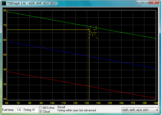

    Вот мой график TDI Timing, гуру что скажите?

    У вас проблема с датчиком температуры топлива показывает 255 эквивалент 100°

    28.304
    должен выглядеть аналогично рисунку ниже

    А почему у меня только желтая прямая линия я не понимаю???

    как сказали выше, нет информации о температуре.
    ошибки есть?
    попробуй зайди в него через базовые установки.

    выдержка из LBL
    0,7,Coolant temperature,195 at approx. 20°C,62 at approx. 90°C
    и глядя на картинку, то в 7 окне стоит 66, что соотв. прибл. 90 градусов.
    а вот температура топлива
    0,9,Fuel temperature,90 at approx. 20°C,175 at approx. 55°C
    стоит 255, т.е. нет измерения.
    посмотри ее на холодную и
    надо посмотреть группу 7
    7,0,Temperatures
    7,1,Fuel
    7,2,Intake air
    7,3,n/a
    7,4,Coolant
    на твоем графике температуру топлива показывает 255, поэтому и нет полосы вниз.
