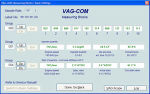

    Ребята вот такой вопрос!
    Предстоит замена ГРМ!
    1) вопрос,что еще надо докупить?
    куплено уже(2 ремня 3 ролика,помпа,передние сальники распред и коленвала,ремень генератора,и компрессора климата)
    2) вопрос
    сегодня решили сделать диагностику перед заменой,чтобы сравнить потом данные(так как сейчас ничего абсолютно не беспокоит)просто подошел срок замены!
    вот сообственно картинка(замер делался на холостых оборотах)
    двигатель 2.5 TDI AYM 155 л.с!кто что, скажет про данные диагностики?(не все ли так смертельно)
    и вот сообственно ошибки которые выскочили!
      40,1 КБ
      1.256
    • errors.txt
      1,3 КБ
      367

    и если не в тех группах диагностику прводили,то напишите в какой надо,и как правильно)) только щас столкнулся с вагкомом))

  17. UTUG
    UTUG Властелин 8-ми колец
    7 ноя 2005
    22.134
    Allroad AKE МКПП
    Не пойму, проблема то в чем ? Цвет дыма другой и другие цифры коррекции ? Укажи знаки (+\-) у коррекции для начала, и второе, необходимы логи 4-ой группы.

    Диагностику рассказывать это не два пальца об асфальт. Конкретные вопросы нужны, будут ответы.
    Ошибки прочитать нужно было У ДВИГАТЕЛЯ, здесь тема о двигателях.
