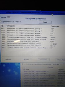

    Народ подскажите по величинам, угол на впуске 38гр. это норма??

    Поставил новый G-62 , ничего не изменилось . Обороты падают только при нагреве до 70 гр. Датчик температуры масла на турбине может на это влиять ? Где смотреть ещё ?
    Угол может влиять ?

    углы при этом какие?
    и какие были до?
  6. elkoet
    elkoet Участник форума
    26 сен 2012
    251
    А6С5 2.5 BDG 04 вариатор
    Чуть выше логи до и после .До замены грм обороты на холодную становились 742 об уже через несколько минут .

    при слабом давлении на этом моторе должна увеличиться цикловая

    ну раньше угол точно был неправильный.
  10. ser_gr72
    ser_gr72 Старожил
    23 окт 2006
    28.386
    Надо смотреть.
    Но я не грею, завел, обороты упали немного и я поехал.
    Расход вырос, но она и ехать должна лучше с более ранним углом по сравнению с тем, что было.

    С тем углом хорошо ехала , там есть лог разгона . А ща да , расход вырос .
