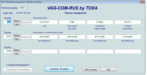

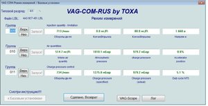

    Добрый день. Коллеги, посмотрите показания на авто в подписи. Кто что может сказать?
  14. orion777
    orion777 Участник форума
    16 окт 2008
    322
    A6Qavant '96 2.5 TDi AEL
    Приветствую! Имел дело с несколькими двигателями, в тч и с дизелями с мех.впрыском, но с VAG-COM и AEL столкнулся впервые.

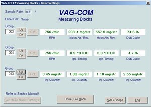

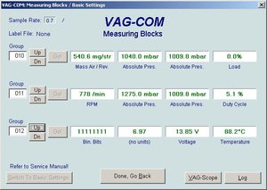

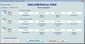

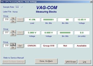

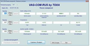

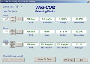

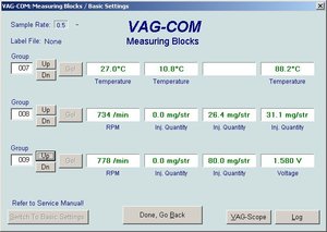

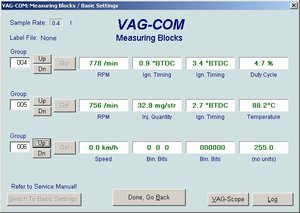

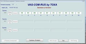

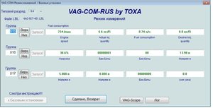

    Из жалоб имеется следующее: при -5 запуск с рывками, будто 4 цилиндра (а то и только 3) работают; при +5 такой проблемы нет (разницы между тем сколько раз при -5 прогревать свечи (1 или 3) нет вообще никакой); ещё повышенная дымность - по предыдущему ТО от предыдущего владельца порядка 2,8 единиц; на холодную снег покрывается сажей + дымит серым на хх; по расходу - при 2000об/мин на 6 передаче (по ровному шоссе) показывает порядка 5,5, если же температура за бортом -5 и ниже - тогда кажет 6.. 6,5 (не могу понять почему возрастает); средний же при температуре в районе -5 БК пишет 11л/100км (может потому что по городу топтался, хлама много перевёз в этом сарае - аванте). Предыдущий владелец говорил что распылители недавно менял, хотя электро-форсунка стоит с коротким проводом (товарищ говорит что такие на фольксы ставят), а рядом хомутами к топливной магистрали была примотана электрофорсунка с длинным проводом (наверное оригинал, жаль что скородировала наверняка внутри в усмерть). Чипованная или нет - не знаю. Управляющий шланг ЕГР заглушен.

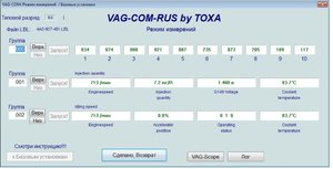

    Сегодня впервые подключил шнурок KKL409.1. Удивило что угол впрыска практически не изменился между +2 (1й скрин) и +85 (2й скрин) градусов ОЖ. Заел ТНВД? Циклическая подача на прогретой 5 с копейками, уж не много ли это?
    Так как летом предстоит замена ремней ГРМ хотелось бы разобраться сейчас что к чему, чем потом понимать почему она совсем не едет или не заводится..

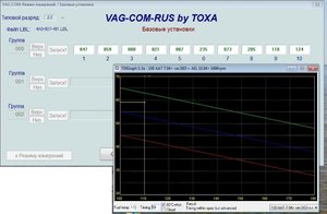

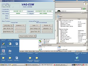

    В приложении скрины групп с 001 по 017 включительно. Заодно вкладываю скрин окна Engine в слабой надежде на то, что может кто сразу скажет "чипованная или нет". В 000 зайти не могу - просит регистрацию :(
    Очень надеюсь на помощь, тк сам что то воедино все эти данные собрать и осмыслить пока не могу.. Двигатель AEL 1996 года, машинка A6Q avant.

    1. плохой запуск сбит угол тнвд. Шнурок только 00 группа кнопка "базовые измерения" затем кнопка "Tdi Graph" справа выбираем из списка двигатель AEL, жёлтая линия актуального угла впрыска должна быть между двух по середине или чуть выше
    2. Замена распылителей брать только BOSCH
    3. купить шнурок ВАСЯ диагност

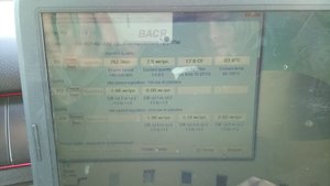

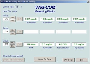

    Приветствую! Друзья гляньте коррекцию по левой, что не так?
      389,3 КБ
      181
  20. ser_gr72
    ser_gr72 Старожил
    23 окт 2006
    28.386
    всё, и цикловая, и коррекция.
    вещи взаимосвязанные
