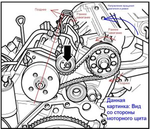

    Я чот не понял, в чем я не прав?
    ТНВД к дрыгателю - зажигание становится раньше, ТНВД от двигателя - зажигание позже.
    Шкив по часовой - Зажигание становится раньше, против - позже.
    Fast перечитай свое последнее собщение, и цитату можно последнюю строку. И посмотри различия)
    А потом почитай что джонатан написал)

    Ты специально хочешь запутать клиента -я так понял. Я говорю о повороте ротора насоса относитеольно его корпуса а ты говоришь о повороте корпуса относительно двигателя- тогда и будет на оборот. При повороте ротора относительно корпуса поворачивать ротор по направлению вращения -это делать позднее против вращеничя -раннее - Это разговор идет о повороте ротора насоса относительно корпуса насоса .Надо помнить во первых на двигателе два зубчатых ремня- один от коленвала на распредвала второй с распредвала на насос и предлагаемую вышестоящим товарищем технологию установки впрыска можно использовать на двигателях с одним зубчатым реснем

    чтоб стало ясно, было-бы здорово взять картинку (фото) и на ней стрелочками указать куда крутить.

    Ну что jonatan, как прокомментируешь картинку, которую vanoM939 выложил?
    Что-то с твоим советом она не очень стыкуется, а ведь именно так и происходит.
    Сравни

    #34 jonatan, 30 апр 2011
    заморочили вы всем головы---ха-ха в какую сторону вертится распредвал который показан на картинке ? Если угадаете то и сообразите куда чегоь крутить.Насос то левого вращения надеюсь вам это понятно смотри на марку насоса .Чтоб опрделить в какую сторону крутится насос надо стать с другой стороны двигателя потому что здесь показан дальний конец распредвала

    А чего гадать?
    по картинке он крутиться в сторону туда же, куда и раннее зажигание) Тоесть на картинке против часовой.
    Когда к дрыгателю передом стоишь - то по часовой.:)
  16. teplopro

    #36 teplopro, 30 апр 2011
    vanoM939, подкорректируй, пожалуйста картинку. поставь ещё стрелочку куда же оно всё крутится. итак изучаю материал, а тут запутали окончательно... влево, вправо... брррррр :)

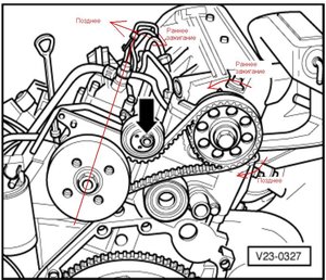

    другое дело... теперь даже если захочешь к чему придраться, не будет к чему :) спасибо.

    Как то так

    Abgemacht

    ну вот и чудненько :) теперь можно смело крутить. я так понял, что вы оба говорили об одном и том-же только каждый из вас подходил с разных сторон к цели. теперь все мы убедились, что практика картинок позволит впредь избегать лишних недоразумений и путаниц.
