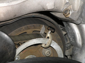

  14. Мазаи
    Мазаи Старожил
    13 окт 2013
    5.462
    A8/D2 2,5 TDI AFB
    Чтобы поменьше мучиться с попаданием можно приспособу слепить любую. Та, что на фото - это я слепил на скорую руку. 1 мм. - примерно 2 градуса.

  16. Мазаи
    Мазаи Старожил
    13 окт 2013
    5.462
    A8/D2 2,5 TDI AFB
    Добавлю. Не надо выставлять ни по каким меткам, делается в любом положении коленвала. Снимаешь мешающие пластмаски, отпускаешь 3 винта, постукивая двигаешь шестерни одна относительно другой, зажимаешь винты, заводишь, смотришь результат. Повторяешь при необходимости, т.к. первый раз обязательно грюкнешь лишнего.
