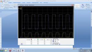

    Спасибо всем за помощь, буду тогда проверять установку ГРМ. Пока позвонил в свой сервис, так там сразу попытались развести. Моя диагностика им не подходит, т.е что я им сказал проверить синхронизации валов по стопорам, они делать не будут. Необходима ихняя диагностика ( 12$) + ПЛАТА как за установку ГРМ. Буду обращаться к гаражникам.
    А пока, для своего развития, попытался отрегулировать угол впрыска. Попал на 1.4 ATDC.
    Сегодня залез через другой ноут в диагностику, по этим логам видно, что поршень подклинивает???

    Нормально всё работает. Скважность (коэффициент заполнения) маловат, за динамикой изменений можно понаблюдать. Это как бы запас на износ, мануалами не регламентируется, из практики 10-20% обычно.

    15 сен 2011
    8.254
    A6/C5 2.5 AKE 01г.
    Маловата скважность. Еще чуть и будет неприятно.

    да нормально всё у него, скважность 8 % при угле 16 градусов
    нафик он нужен 16 градусов в жизни ? 10-12 максимум.
    ну чуть изношен шиберный, у кого он не изношен ?

    Или резиновое колечко под мембраной, или резиновое колечко под редукционным клапаном, или резиновое колечко под... под... под... Давление ведь создается не только расходом насоса, но и герметичностью нагрузки. Главное, чтобы указанная "скважность" была стабильной во времени, тогда даже этого запаса хватит надолго. Так?

    так !
    но например у меня поменяны все резинки в ТНВД (весной ремкомплект ставил)
    скважность как и была около 10 % в раннем, так и осталась, да, и поршень тоже менял :)
