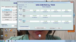

    Здраствуйте. Подскажите угола опережения зажигания должен быть примерно 2.0 BTDC или ATDC. Может кто нибудь глянет логи в 4 базовой??? Надо ли регулировать???
  12. ser_gr72
    ser_gr72 Старожил
    23 окт 2006
    28.167
    #292 ser_gr72, 31 окт 2015
    Смотреть лог в базовых некорректно, т.к. в VCDS подпись под углом (ATDC/BTDC) не меняется.
    Лучше делать скрин.
    Правильный угол в базовых в поздно 2.0 ATDC.
    У тебя по логу в рано и в поздно BTDC и не меняется на ATDC в поздно. Это вводит в заблуждение, т.к. либо в поздно должен быть - (минус) 2,0 BTDC, что соответствует 2.0ATDC либо угол не правильный.
    Выложи скрин.

    С каких это пор 2 BTDC стал правильным углом. Вроде опытный парень.

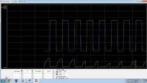

  14. alldim
    alldim Живу я здесь
    18 окт 2010
    2.011
    Allroad 2.5TDI(BAU
    Угол должен быть 2+2 ATDC. У тебя проблемы с поршнем опережения.

    ссори, посмотрел лог и переключился. :laugh:
    исправил.
    Я бы посмотрел скрин, возможно, шнур косячит.
  16. alldim
    alldim Живу я здесь
    18 окт 2010
    2.011
    Allroad 2.5TDI(BAU
    Ты второй лог смотрел? Поршень очень плохо двигается.

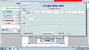

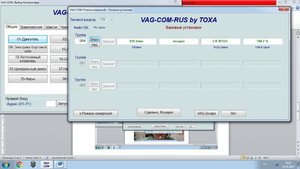

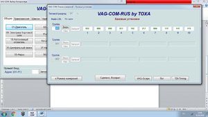

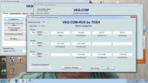

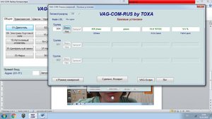

  17. DJamalus
    DJamalus Новичок
    13 апр 2015
    16
    A6 C5 AYM 155л.
    Имеем а6 с5 2002г AYM 155 лошадей. Куплена с нерабочей управляющей форсункой, но с поменяными ремнями ГРМ. Машина была с Вариатором, заменена на механику. Машина не едет. Было подозрение, что ГРМ заменили, но из-за форсунки настроить опережение зажигания не смогли. По заводу форсунка должна была стоять 202F. Купил 202G. Когда менял, оказалось что стоит 202Е. Распылитель был с 6 отверстиями. На 202G тоже с 6, поэтому распылитель не заменил. Что в остальных, не смотрел, возможно и с 5.
    Когда поставил упр. форсунку, проверил цикловую. Было 5.7, выставил 3.5.
    Машина поехала повеселей, но все равно не то. Осталось проверить опережение зажигания, ну а далее все остальное. Когда захожу в базовые 4 группу появляется ошибка по регулятору впрыска, через раз ошибка АБС- сбой в блоке управления. При езде ошибок нету.
    Скидываю логи и скрины цикловой и опережения зажигания.
    Благодарю за помощь.

  18. quattrosens
    quattrosens Старожил
    21 сен 2010
    17.156
    Франция
    Во первых угол в "позно" должен быть 2ATDC У тебя 2BTDC
    Во вторых синхронизация распредвалов нарушена, меняли ГПМ без стопоров....нужно переделать стопор на коленвал и 3 стопора на распредвалы

    Вращением шестерни можно ли выставить из 2BTDC в 2 ATDC. В какую сторону и как много вращать???.
    Как Вы определили, что сбита синхронизация валов???
  20. ser_gr72
    ser_gr72 Старожил
    23 окт 2006
    28.167
    левая голова синхронно в минусе.
    http://vwts.ru/forum/163909
