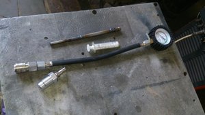

    Замерил компрессию,по 21 во всех цилиндрах,кроме одного в нем 20.Если считать что новый двигатель 24 27 то у меня наверное ближе к 22 23,так как длинную трубку делал и длинный шланг был,а это паразитный объем.ну даже пусть и 21 будет,разница по цилиндрам все равно не более единицы.почему тогда коррекция больше минус 1.5?льющие форсы?Фото моего компессометра,думаю что шланг надо исключить от туда и показания станут выше.

  6. Chyrik
    Chyrik Живу я здесь
    9 ноя 2012
    2.504
    AUDI Q7 4L 3.0tdi CASA 2008
    тогда форсы я думаю дурят тебе голову
