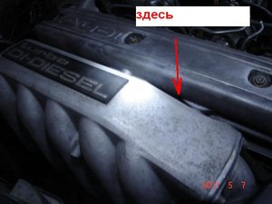

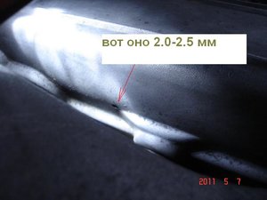

    Да бы не плодить новую тему, нужна помощь:
    Двигатель 2.5AEL R5 коррекция по цилиндрам вся в плюсе! + 1.5, +2.0. +1.8 ,+2.5 Что это значит , к чему готовиться!? Двигатель работает ровно.
  13. UTUG
    UTUG Властелин 8-ми колец
    7 ноя 2005
    22.134
    Allroad AKE МКПП
    начать с замера компрессии в цилиндрах, вторым этапом проверить распылители
  14. Borich
    Borich Новичок
    4 ноя 2012
    97
    А6/С5 2.5.А6C6 3.0
    Компресию проверил 28-29 бар. Получается форсы забиты, если коррекция вся в +?
  15. Borich
    Borich Новичок
    4 ноя 2012
    97
    А6/С5 2.5.А6C6 3.0
    #235 Borich, 16 мар 2014
    И еще, что это за отверстие в клапанной крышке 2.5 R5 ? через неё у меня всасывает воздух! смотрел в другом двигле - отверстие есть , но воздух не проходит! Что с ним делать и какая функция у него? Пыль сосать в клапанную крышку!
  16. eygen
    eygen Старожил
    29 мар 2006
    7.495
    A6 2.5 TDI 96г.
    В крышке клапан ВКГ, походу он у тебя дырявый...
  17. Borich
    Borich Новичок
    4 ноя 2012
    97
    А6/С5 2.5.А6C6 3.0
    Если заглушить отверстие , Какие последствия? Этот клапан меняется отдельно или все крышку придется менять?
  18. eygen
    eygen Старожил
    29 мар 2006
    7.495
    A6 2.5 TDI 96г.
    Меняется отдельно его номер 046 198 475 B
    Глушить смысл какой? ВКГ работает неправильно если клапан не работает, масло не поджирает?
  19. Borich
    Borich Новичок
    4 ноя 2012
    97
    А6/С5 2.5.А6C6 3.0
    Да масло с патрубка интеркулера капает! Грешил на турбину!Спасибо за номерок!:)
