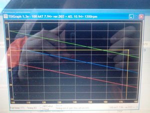

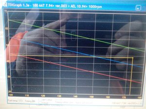

    Вот мой график TDI Timing, что скажите? Tоже заводится плохо пока холодная

    Поставь угол не 55 а хотя бы 75 (немного раньше) и машину не узнаешь.

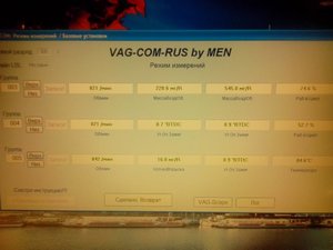

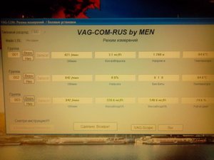

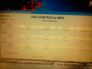

    Была проблема - не заводилась холодная. Горячая с пол тика. Решили сделать зажигание чуть пораньше. Крутанули пару мм и график стал таким как на картинке. Почему так? Заводится теперь холодная супер, но сильно громкая стала. Добавляю фото и других групп, это нормально, или надо что-то делать?
    Спасибо

    По TDIGraph видно что угол слишком ранний , должна ещё выскочить ошибка по двигателю при током углу , поэтому движок и работает жостко

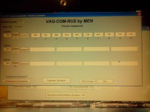

    Привет всем. Помогайте, я не силен в этом. После перестановки голов и замены ГРМ мотор трясёт на ХХ. Ошибки не появляются. Чую сбит угол. Цикловая скачет от 6 до 20 .В коррекциях 13-14 цифири от 2.5 до 5.5 . Гляньте 4 гр в базовых:beer::beer:http://www.fayloobmennik.net/3495702 Подсказали, что могут быть слетевшие рокера или ремень не натянут.

    Вскрывай, смотри: ГРМ плохо стоит.
