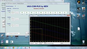

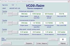

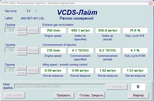

    долго собирался я поменять все ремни да ролики. и вот случилось :). развалился натяжитель ролика навесных агрегатов. развалился на 2 части. сие событие значительно приблизило день всея замены. к этому времени уже начал подтекать основной радиатор - пошел тоже под замену. после замены поставили впрыск на 3.0-3.8 ВТДС (что находится на шкале ТДИ тайминга как раз между синей и зеленой линиями и соответствует прыгающему значению 60-67). что из этого всего вышло...
    из плюсов:
    двигатель уже не так тарахтит, хотя от шума избавился не значительно,
    машина начала ехать немного приятнее (сложно описАть),
    пропала ошибка 00550,
    теперь можно нормально ездить со включенным климатконтролем по городу,
    минусы:
    из-за недостаточно (предполагаю) раннего момента впрыска холодная машина (утром) стала значительно хуже заводиться,
    почему-то начал раздаваться нарастающий сильный вой при включении климата (максимальный гул - в районе 2000об/мин. и начинает прекращается только после 2200-2300об/мин.
    начал поддымливать и такое чувство, что дыма стало больше чем было. более интенсивный запах что ли...
    ..а больше минусов пока в голову не приходит. буду дополнять по их мере появления ;)
    мне не очень ясна природа появления гула кондиционера. подкиньте хоть какие-то идеи... подшипник? или может быть что-то еще? :confused: и почему до замены гула небыло , а после сразу появился?:shock:
    горячая машина заводится практически без изменений (как и было до замены). что касается плохой утренней заводки есть у меня предположение, что стартер как-то недостаточно бодро крутит. как проверить - хз. подскажите где и в какой группе есть его характеристики.. думаю проверить сначала его, а так-же немножко подкручу впрыск на по-пораньше :)
    пока попытаюсь приложить логи ХХ сделанные мною утром (с долгой заводкой) и вечерком. в динамике пока логов не снимал, но собираюсь сделать в ближайшем будущем.
    ПС не получается загрузить логи в архиве.. пока скину картинки
