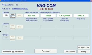

    V6: 18265 сообщения об ошибке: сигнал нагрузки из ЭБУ двигателя.
    компьютер Двигателя высказывает сомнения по поводу надежности измерения нагрузки на двигатель он посылает на компьютер коробки передач.
    Нагрузка двигателя искажается, если есть проблема расходомера напримера, угла впрыска ...
    1. проверить состояние и натяжение всех ремней !
    2. регулировка угла опережения впрыска топлива :
    VAG-COM-> 03 Мотор-->
    Начало базовая настройка "Функция 04" дисплей группе 04, двигателя на холостом ходу.
    - Проверьте содержимое экрана в зоне 4.
    присваивается значение 100%
    - Соблюдайте отображения в Зоне 2.
    присваивается значение "задержки" или "поздно"
    - Проверьте содержимое экрана в Зоне 3.
    присваивается значение: 2 ° ± 2 ° после ВМТ (ВМТ или если ваг английском языке)
      51,8 КБ
      2.144
      38,7 КБ
      3.486
      25,7 КБ
      2.384

    нда, давненько я фотки мониторов не видел :laugh:
    пролемы с углом на фотках не вижу, но без нормальных логов однозначного ответа дать не могу.

    Вот я умею фотать мониторы ... ))))
    А 1.0 не маловато на первом фото?
    Заводится не очень, тянет не очень и белый дым на холостых ...
    Какая инфа нужна ещё и как её достать?

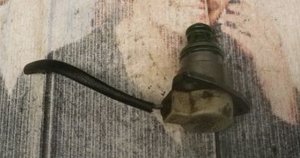

    Подскажите как подобрать БУ датчик опережения угла впрыска , на моем при включенном зажигании 2.6 Ом , когда общаюсь с разборками на отключенном датчике говорят 4 ом , а другие что скачет, и что типа норма , правильно я понимаю что проверить датчик получится только подав на него 12V?

    датчик? Или клапан?

    клапан опережения примерно 10 Ом. Сопративление не измеряют при включонном напряжении.

    Спасибо, речь идет о датчике на фото .
    Вот что пишут продавцы искомого:
    "аааа , вы импульсный датчик оказывается сопротивлением проверяете, сильно...мы сделаем любую подобно идиотскую проверку за ваш счет" "так вот внутри него электромагнит импульсный, и сопротивлением вы проверите только единственный параметр это то что катушка не в обрыве, про индуктивность можно забыть"
    На своем мерил при включенном зажигании , при отключении зажигания сопротивление не показывает..
    В общем запутался что то) мерить на нем что-то или нет?)

    С точки зрения продавец прав. Сопротивлением мы проверяем только катушку.

    слишком умные продавцы, замарочили тебе мозг. В клапане обычная катушка из медной проволоки, которая имеет свое сопративление. Индуктивность тебе на данном этапе не нужна. Если катушка в обрыве сопративление будет большое. Если витки закоротили сопративление будет меньше 10 Ом

    Проверка сопротивления мера предварительная. Если виток закорочен, то сопротивление практически не изменится, но катушка работать не будет. Индуктивность надо смотреть. Хотя никто не выкладывал данные по ней (по крайней мере мне не известно).

    Попробую вставить свои 5 копеек и возможно посею здесь смуту. Насколько я понял изучая литературу по этому насосу и ремонтируя свой насос. Данный соленоид есть ничто иное как дроссель с пропорциональным управлением на что косвенно указывает плавно меняющаяся скважность сигнала. Иными словами соленоид работает по принципу чем больше сила тока на нем тем больше проходное сечение. Сам поршень опережения устроен как сервопривод со следящим управлением работающим по перепаду давления, а перепад давления задает наш сленоид.
    Короче замеряеш сопротивление на концах этого соленоида оно должно быть в пределах 9-11 Ом ставиш его и радуешся жизни. А индуктивность меряется на дозирующем клапане поскольку он работает по другому - в режиме постоянных пульсаций.
