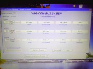

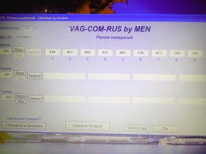

  15. ldzeshnik
    ldzeshnik Участник форума
    20 ноя 2011
    154
    A6/C4 2.5TDI 96г.
    У меня сейчас стоит во так , и при разгоне детонация , что может быть не так ?
    :help::help::help:

    Ещё раз повторюсь: при стуках/детонации с 1000 до 2000об ДЕЛО НЕ В УГЛЕ а в ИЗНОСЕ ПЛУНЖЕРА AAT-AEL или (и) ШИБЕРНОГО В ТНВД - AKE-AFB-BAU-DBG-BDH-AYM-BFC..... .
    Не хватает давления ТНВД дабы продавить открытие 2й ступени форсунок !!!
