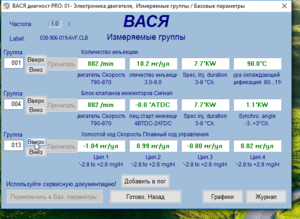

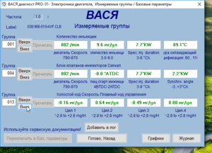

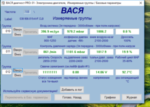

    Пляшут то значения:

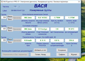

    Пробовал я найти этот -1,0 ATDC.Не получилось.Крутил шестерню РВ и туду,и сюда.Менялось толькозначение в 4 окне,Во втором менялось только на больших оборотах.

    Выставил пока такое значение.Погоню к знающему человеку.Думается мне,что циферки то у меня не очень правильные.

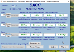

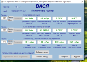

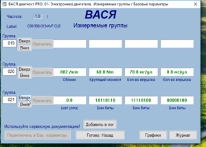

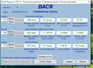

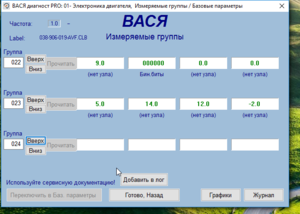

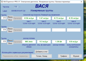

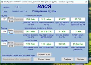

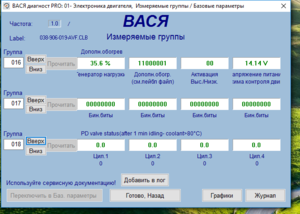

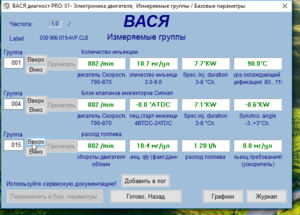

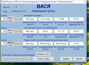

    Не сочтите,что засираю тему-выкину скрины с Васьки,может кто разглядит.

    а ты 4 группу в базовых измеряй

    Хм,кнопку базовые параметры я видел,но не нажимал.Спасибо.

    Ты издеваешься ? :dash:
    Запиши ЛОГ (табличные данные, журнал....) !!!

    Вместо кучи картинок, выкладывай лог - живые данные табличные.

    Я не пойму, что ты хочешь вообще ?
    Угол на НФ не регулируют, там нет ТНВД. Устанавливает просто синхронизация КВ и РВ с погрешностью до 3 градусов.
    Жестко работает - проверять надо все по порядку.
    Метки ГРМ, компрессию, форсунки и т.д.
    Запиши для начала логи на ХХ группы 1,13,23
