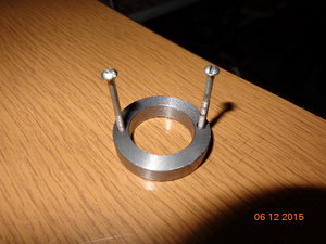

    Оно после какого-то время становится диаметром 2 мм. Сминается от воздействия мембраны. Сечение кольца становится не идеально круглой, а напоминает цифру "0". Вот и падает давление.
    Размеры оправки:
    нар. диаметр - 40,5 мм(-0,02 мм)
    внутр. диаметр - 26,7 мм (+0,02 мм)
    высота - 7 мм (более не нужно, т.к. будет мешать закручивать болтики иглы).
    Винты М3 -2 шт. по 35-40 мм длиной (за них вытягиваем оправку после затяжки болтов)
    И еще не большая мелочь: отверстия под винты делаем до того как проточим оправку в нужный размер. Если сделать после, то потом придется наждачкой подправить места напротив отверстий.

    Вот чертежик, для себя делал и Сереге из Рязани отправлял. Делал из латуни и фторопласта, и то и то работает хорошо. https://yadi.sk/i/PWFqgGQOmoscP

    Спасибо за размеры и чертежи.:beer:
    А из стали нельзя?
    Тут еще вопрос, что надо токаря найти.
    Как вариант рассматриваю покупку новой мембраны, чтобы с родной не заморачиваться, выковырять её и поставить новую.:laugh:

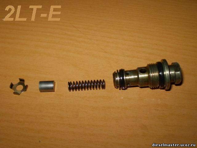

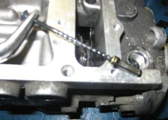

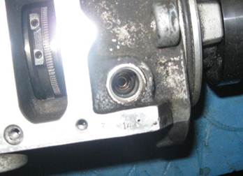

    Еще вопрос.
    У меня редукционнике поршень болтается свободно. Так и должно быть?
    И под ним нет сетки, как видел здесь
    [​IMG] [​IMG]
    У меня там пусто,а сетка есть на самом ред. клапане.:shock:

    Да можно и из стали, только посадка там плотненькая и лучше мягкий материал. чтоб задиров не наделать. Ну, это мы так с Серегой порешали, когда свои насосы ковыряли.

    Можно. Обыкновенная Ст3. Никаких задиров нет.
    Так родную придется тем же способом вытаскивать. А если она целая? Смысл покупки новой?
    Да
    Фотки не отображаются. Сетка-фильтр должна стоять в корпусе насоса, а не на редукционнике.

    которую саморезом достают.
    у меня там пусто.
    у меня на самом клапане снизу есть сетка, я про нее.
    на этой фотке нет
    а у меня нижняя крышка с сеткой.
    как здесь, точнее, у меня такой

    я, как всегда, ограничен во времени, мне надо за выходные сделать (снять/заменить/поставить) и я, понимая, что родная вдруг может оказаться не целой после извлечения, рискую затянуть ремонт.
    для меня проще купить новую, родную извлечь любым способом, вкл. варварские и поставить новую :laugh:
    но если подвернется способ сэкономить, я никогда не против.
    но если оправка будет соизмерима с новой мембраной, то выбор в пользу второй.
    не каждый из нас токарь или имеет в знакомых оного :wink:

    Не сталкивался с таким клапаном, но если у тебя стоит такой, то сетки в корпусе может и не быть.
