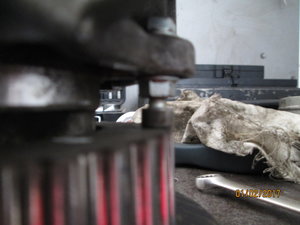

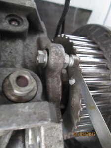

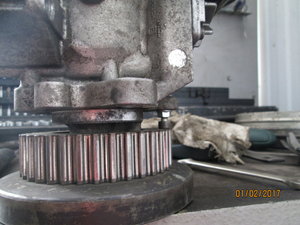

    Подобрать что-нибудь, подсунуть, так чтобы остался зазор под щуп, допустим например 0.3 мм.
    Ну а дальше двигаем по люфту и подставляем щупы по-толще. Например, в итоге влезло 0.9 мм.
    Значит люфт соответсвенно 0.6 мм.
    Конечно, точность будет ни как у индикатора часового, но всеже.

    Спасибо, парни.
    Теперь всё ясно, особенно с фотками.
