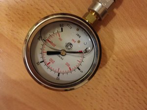

  14. ser_gr72
    ser_gr72 Старожил
    23 окт 2006
    28.386
    Вчера купил заполненный диаметром 40 на 25 бар, т.к. на 40 цена деления 2 бара, а у этого 1 бар.
    Шланг там же сделали.
    Завтра, если всё нормально, буду измерять.

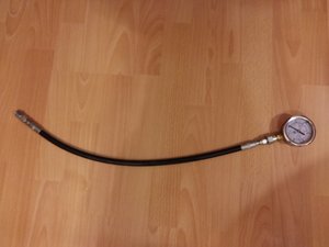

  17. ser_gr72
    ser_gr72 Старожил
    23 окт 2006
    28.386
    В общем, у меня новый затык.
    Вот мой манометр с шлангом.
    Проблема в том, что шланг и переходник не помещаются между трубками и тнвд.
    Надо искать какой-то угловой переход.:shock:
  18. Серега1
    Серега1 Участник форума
    12 ноя 2011
    394
    Ростовская обл.
    allroad c5 ake akpp 2002
    Обточи грани на наждаке.. У меня тормозной шланг тоже не помещался, обточил грани чуток и теперь закручивается

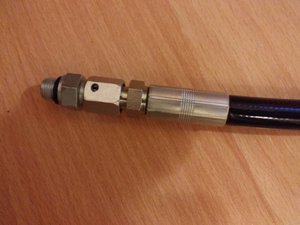

  19. ser_gr72
    ser_gr72 Старожил
    23 окт 2006
    28.386
    Которого нет.
    Про грани я уже знаю.
    На 3-й фотке длина гильзы с переходником 67 мм плюс шланг мне сделали пластиковый(не гнется, а я не подумал).
    В итоге всё это не помещается по месту.
