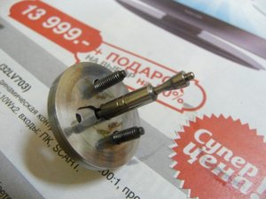

    Посмотрите конструкцию дозатора (игла-каналы). Соляра под давлением входит в канал иглы. Давит в разные стороны (пытается разорвать иглу) при этом перемещению иглы ничего не препятствует. Силы уравновешены. Конечно если нет аномалий. Много силы надо чтоб кран водопроводный закрыть? А сколько надо, чтоб заткнуть трубу? Здесь та же ситуация.
  10. ser_gr72
    ser_gr72 Старожил
    23 окт 2006
    28.386
    #510 ser_gr72, 10 апр 2017
    Для того, чтобы силы хватило, в начале импульса ток увеличен.
    Закрытие происходит в конце наполнения и тогда на иглу дозатора еще не оказывается такого давления. Основное препятствие для иглы - это пружина.
    В параллельной теме ты всё верно описал.
    Не понял, в какой канал иглы она входит и как пытается разорвать ее?
    Признаюсь, сам не снимал, когда ремонтировал, но вот игла, а где канал через который топливо пытается ее разорвать?
    Наверное, речь про каналы дозатора, в котором игла перемещается?

    Да. Вот смотри на иглу, среднюю ее часть-тонкую. Туда канал от подплунжерного и выходит.

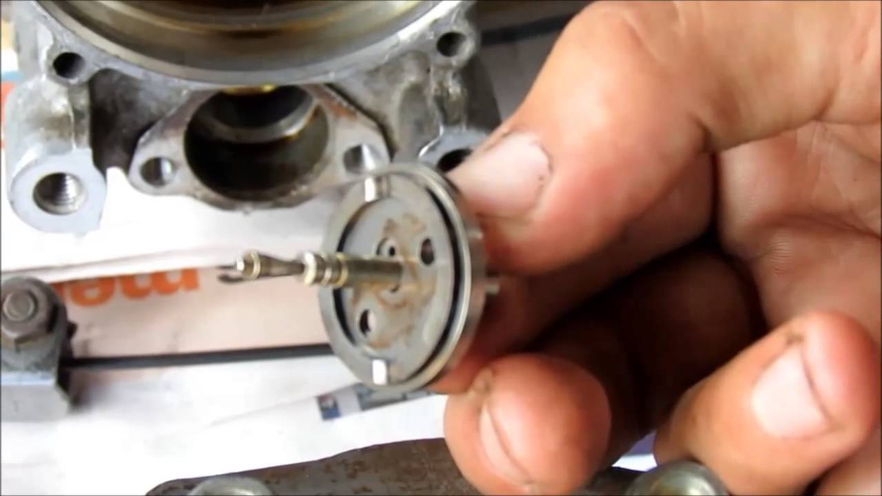

    Вот тут у Хуана на видео подробно

    Да, VP-44 объединяет нации. Ничего нового не услышал, не понял конечно ни хрена из сказанного. Ну а чего нового можно было сказать.:)

    Да я тоже только картинки рассматривал без звука. :laugh:
