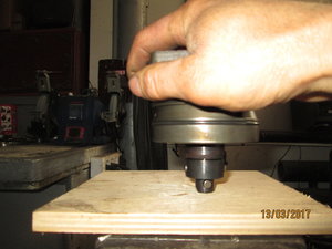

    Да уж. Давай по конкретнее. Мембрану - выбивай (по совету стукал по деревяшке, она и пошла ) и ставь новые резинки.

    Да снимаешь кольцо, и стучишь распределителем об деревяшку пока мембрана не вылетит

    IMG_1251.JPG Размахиваешся,и херась по бруску:flirty: предварительно сняв стопорное кольцо:flirty:

    Я делал как Макс.
    Метчик на 5мм. Нарезаешь резьбу в фильтрах в мембране и метчиком же их вытаскиваешь. В отверстие кривым болтом поднимаешь мембрану.
    Останется вытащить метчик продуть от стружки и поставить фильтра потом на место.
