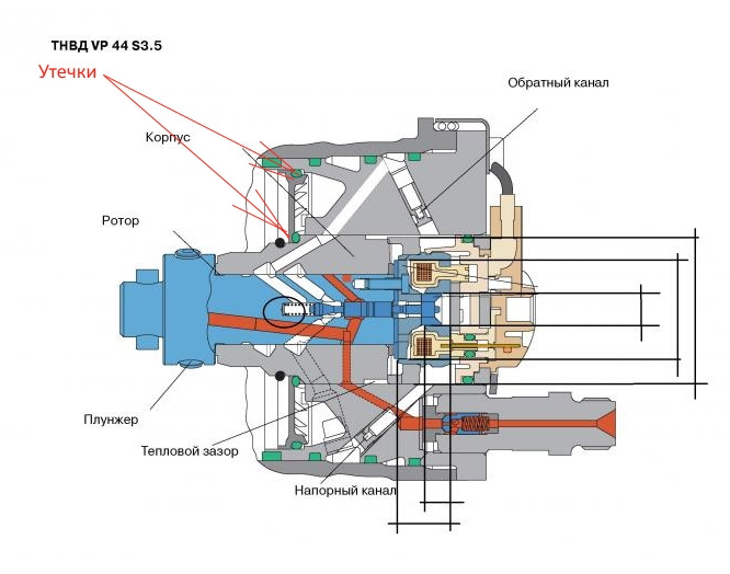

  7. cbvjy
    cbvjy Живу я здесь
    26 фев 2012
    1.242
    А6/В5 2.5 ТДИ 98г.
    Посчитал , должна выгнуться/сместиться до 0.006 mm, но вся...
    вот из рисунка следует , что реально пропускать может малое кольцо
    может взять потолще/создать "преднатяг"?
    или "подпереть" это место снаружи?

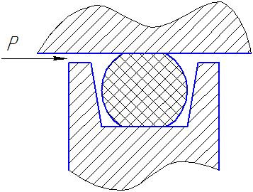

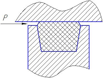

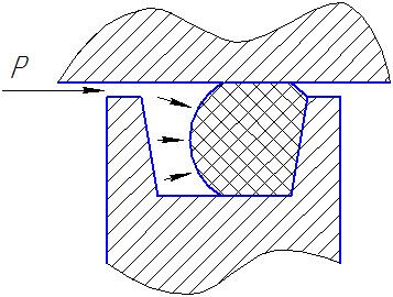

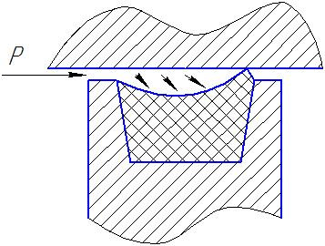

  13. Mayhem74
    Mayhem74 Живу я здесь
    30 апр 2014
    2.882
    A6 C5 AKE Q А ESP
    Вот так работает уплотнение по ГОСТ 9833-73:
    Давление внутри жидкости распространяется в полость образованную боковой гранью паза и стенкой кольца и давит на него сбоку тем самым прижимая его к зазору:
    А вот так выглядит уплотнение выполненное не по ГОСТу:
    Давление не проникает в бок кольца и начинает давить на него сверху:
    Я на такую ситуацию наткнулся когда менял уплотнительные кольца в пистолете на мойке высокого давления - кольца большего сечения никак не хотели держать.
  14. Raider218
    Raider218 Живу я здесь
    8 июл 2012
    1.261
    Алтайский край
    Allroad 2,5 TDI (AKE c МКПП)
    Так поэтому и нужно брать малое кольцо толщиной 3мм. И оно как раз хорошо поджимается стопором.
    Я еще два года назад это расписывал в теме "Разбор VP-44", но как-то не у всех это отложилось.
    Для наружнего кольца это верно, а для внутреннего - нет. Там давление стремится отжать мембрану от кольца. Думаю поэтому оно со временем приобретает профиль "0".
