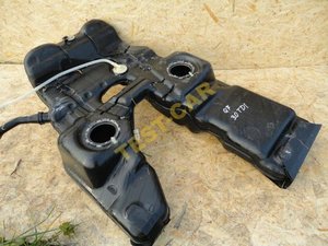

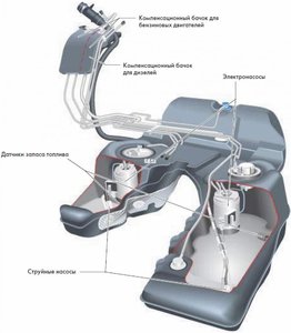

    вроде он [​IMG]

    совершенно верно! Это и есть наш топливный бак! Хотя в обычном представлении бак, это нечто квадратное или вроде того! А тут штаны какие то!!!!....:shock:
