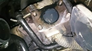

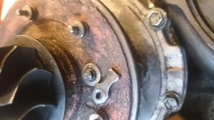

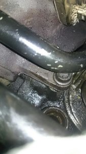

    Турбину снял, пока разбирать не стал, заметил осколок возле турбины. Осколок резьбы от крепления к фланцу. Там же должно быть давление? Если да то финиш...

    Ща смотрю фото фланца, и там идет разветвление на правый и левый выпуск. Снизу же там ничего нет, просто крепление? т.е. отломанная часть ни на что не влияет?

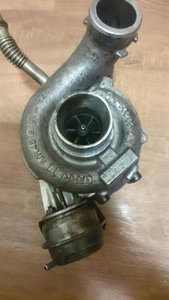

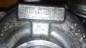

    059145701C шла на AFB, AKN до 2001года, точнее до 01/12/2000 года, т.е. на первые.

    всё правильно, это турба S1, от старых 150 сильных движков.
    на все остальные устанавливалась S2.

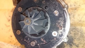

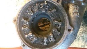

    Вот, после реально сильных ударов. Разбирать дальше? uploadfromtaptalk1446632150814.jpg uploadfromtaptalk1446632186194.jpg
  17. UTUG
    UTUG Властелин 8-ми колец
    7 ноя 2005
    22.134
    Allroad AKE МКПП
    Вот видишь 12 рычажков, они все должны двигаться синхронно вместе с флажком,
    они должны зацеплятся за кольцо/обойму, обойму поворачивает флажек, где эта обойма ? Ее просто нет внутри ? :D
    дальше разбирать не обязательно, ну если только чтобы помыть там все
    ищи обойму

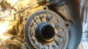

    Флажок отломан. uploadfromtaptalk1446637351419.jpg uploadfromtaptalk1446637423109.jpg
  19. proxy
    proxy Живу я здесь
    25 авг 2013
    4.135
    Обойма была на картридже, замаскировалась

    Флажок идет вместе к картриджем, ее не достать, не засунуть
