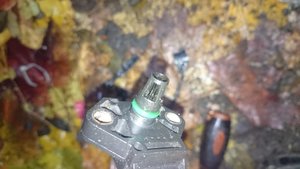

    В датчике два штырька прикасаются друг к другу uploadfromtaptalk1445759109382.jpg
    А как проверить фишку датчика?
  10. quattrosens
    quattrosens Старожил
    21 сен 2010
    17.156
    Франция
    Ты замкни накоротко разъём идущий к датчику, если ошибки К.З не будет по мозгам то проверяй провода
