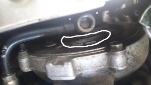

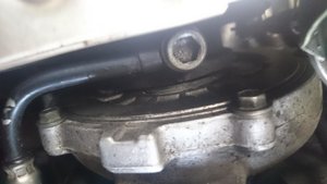

    Полтора дня потратил чтобы заменить турбину, хотя казалось час работы, одна гайка на фланце завтра..ла uploadfromtaptalk1444586698462.jpg Вот так она треснула

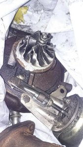

    С воздухом разобрался, теперь турба не дует:cry:
    Актуатор ходит без заеданий, вакуум на грибке 0.8
    Старая турба кидала масла, впуск сейчас прочистил, могла она тогда забить че-нить? Турбину брал б.у. или может из-за нее:shock:

    Либо ООООгроменная дырка в кулере, слетел пайпинг,...либо просто крыльчатка турбины не крутится....

    пропеллер крутится

    Ну когда в ручную двигаешь геометрию, то видно как лопатки двигаются с выхода турбины.
    А при заводе шток турбины упирается в упорный ?
  13. proxy
    proxy Живу я здесь
    25 авг 2013
    4.135
    Да, настаивал при касании + 1,5 оборота, т.к. по-другому никак, в третьем окне мертво 999,6 хоть полностью выкрутить упорный, хоть полностью вкрутить

    Так у меня треснула холодная часть :(

    внешняя улитка чтоли треснула ? с чего бы ?

    Да, и внешняя тоже. Фото скинул вначале этой страницы
    При ударе, двигатель перекосило, патрубок, выходящий из турбины сыграл на излом
