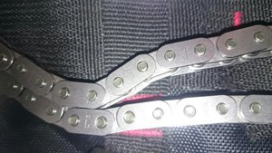

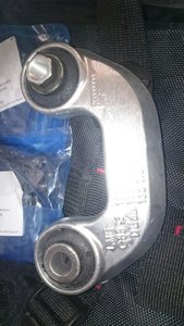

    Что творят с запчастями хз. Все з/ч норм, а вот в стаб подпилили, заказывал лемфа. Ну да ладно стаб, вопрос по цепи и натяжителю, заказывал ориг. но на натяжителе вообще нет знаков, на цепи такая эмблема, это норм? И в одной коробке попались две цепи( 41 звеньев внешних и 41 внутренних):shock:

    И еще, заказал ориг жидкость g12, пришло g13, продаван объяснил что g12 перестали выпускать

    ps: что "подпилили в стаб" !:facepalm:
  5. quattrosens
    quattrosens Старожил
    21 сен 2010
    17.156
    Франция
    Не подпилили а убрали кольца Аудюхи на детали, обычный финт, это хорошо т.к. деталь оригинальная:thumbup:

    понял, а что по поводу цепей, почему их там 2 шт.?
  7. quattrosens
    21 сен 2010
    17.156
    Франция
    Я вот сцепями не просекаю :rollingeyes:, цепь на что на маслянный насос на твой мотор ?
  8. Sunny-42
    Sunny-42 Участник форума
    7 фев 2015
    199
    Забайкальский край
    A6C5, quattro, AKE, DQT
    На оригинальной цепи такие же клейма. Правда, на каждом звене

    да, на мас. насос, балансир и колено, но там идет одна цепь, а сфига ли в упаковке было две, я хз. или я чего то не просекаю
  10. proxy
    proxy Живу я здесь
    25 авг 2013
    4.135
    это хорошо)
  11. quattrosens
    21 сен 2010
    17.156
    Франция
    Ошиблись, хорошо будет в запас :thumbup:

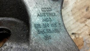

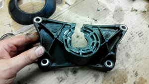

    По машинке еще много мелочей нужно устранить. Одна из которых кронштейн мкпп, не знаю где найти. По номеру не бьется, в продажи нет, хз где купить. В етке его номера нет, может под другим номером сейчас продается:shock:

    продается опора в сборе:facepalm:
    http://audi.afora.ru/RDW/Audi+A4%2FS4%2FAvant%2Fquattro/A4Q/2005-454/3/399-399025/#10
  15. quattrosens
    21 сен 2010
    17.156
    Франция
    Вот их куча
    http://www.ebay.fr/sch/sis.html?_nk...r 8E0399263BA 8E0399115S&_itemId=141055785633
