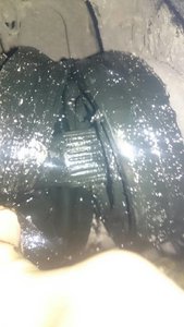

  5. proxy
    proxy Живу я здесь
    25 авг 2013
    4.135
    Спецы по ходовке, объясните, можно ли забить пестик в тычинку? Или на столько и должна торчать ребристая часть?
    На см палка залезла дальше не хочет. Сделать как положено нет инструмента
  6. dire
    dire Живу я здесь
    20 мар 2013
    1.110
    ДНР
    А6 2,5 AfB
    Внешняя граната???
    Если да, делай как следует
  7. proxy
    proxy Живу я здесь
    25 авг 2013
    4.135
    да, внешняя. Нет шестигранника, там он идет здоровый, да ладно, до сервиса думаю доеду :)
  8. ser_gr72
    ser_gr72 Старожил
    23 окт 2006
    28.429
    там кольцо стопорное стоит.
    В наборе с пыльником должно идти.
    Иногда шрус с него снять не могут, а не то, что одеть.
  9. ser_gr72
    ser_gr72 Старожил
    23 окт 2006
    28.429
    обычный на 17.
    не доедешь, т.к. при повороте вал выйдет.
    Еще и вал со шрусом испортишь.
  10. lars32
    lars32 Живу я здесь
    9 май 2010
    4.280
    7местная маршрутка
    Что то не вижу упорного и демпферного колец...я так понимаю выдернул полуось из гранаты не открутив ступичный болт?
  11. lars32
    lars32 Живу я здесь
    9 май 2010
    4.280
    7местная маршрутка
    Из гаек приваренных с болтом отличный шестигранник:)
  12. lars32
    lars32 Живу я здесь
    9 май 2010
    4.280
    7местная маршрутка
    Один шлепок точный увесистым молоточком через доску:),если не коряво установлен или стопор на шлицы не заскочил

  14. proxy
    proxy Живу я здесь
    25 авг 2013
    4.135
    не понимаю как он выйдет, стоит же вал четко, удерживается рычагом, взад вперед не ходит.
    Да

    Allroad а6с6 3.0тди
    если привод не полый,то своим же болтом вкручиваешь до упора,пока не выдавит гранату(самосъемник).

  19. proxy
    proxy Живу я здесь
    25 авг 2013
    4.135
    Не было там колец дополнительных, палка выскочила, но пыльник целый. Если че, то там бы осталось.
  20. proxy
    proxy Живу я здесь
    25 авг 2013
    4.135
    Хорошо, можно сейчас ее вытащить, вставить кольца, а потом забить полуось в шрус?
