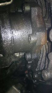

    Походу дело в коробасе, люфт во все стопоны у хрени этой uploadfromtaptalk1457878075613.jpg

    Еще если одно крутить вперед, второе крутится назад

    Это ж баблгам:D (дифференциал в обсчем)

    Это нормально.

    Не знал про такую штуку, а то что люфт этой штуки вперед назад в сторону колеса тоже норм?

    Главное чтоб вверх, вниз сильно не гуляло

    Так и надо, это принцип диференциала :umnik:
