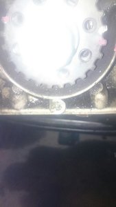

    Вот что с моей. Все равно крышку снимать, чтоб цепь заменить, так думаю и другую крышку поставить

    ниче не видно

    телефон в масле :)
