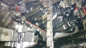

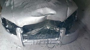

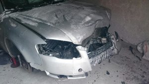

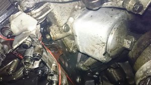

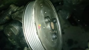

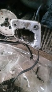

    Ремень на месте, ущерб не катастрофичный, буду потиху делать, запчасти почти все куплены.

    Наверное придется разориться на приспособу Т63103, как вывесить движок мыслей нет...

    Гуся возьми у когонить на пол дня, движек вытащить.
    Ну или лебедку простенькую купи, если есть за что сверху на потолке зацепится.

    Рохлю, или домкрат как на шиномонтажке и двух товарищей, тока с пивом н'е увлекайтесь,
    А лонжерон случаем не сложился???
    Чего то удар прилично наломал, нижний, масляный, кронштейны,
    А случаем коленвал не загнул????
  9. proxy
    proxy Живу я здесь
    25 авг 2013
    4.135
    Эх, ни гуся не взять, ни крюка сверху, домкрат тоже не годится, подрамник менять надо.
    Лонжерон сложился чуть -чуть внизу, Коленвал целый, что ниже все разбито.

    тогда придумай какую нибудь железную раму переносную, типа каркас от детской качели, к нему можно подвесить движек

    вместе с подрамником тащи' потом разберешь

    И...пать.,proxy,опять "по яйцам", сочувствую
  13. proxy
    proxy Живу я здесь
    25 авг 2013
    4.135
    В этот раз по яйцам и по роже :laugh:
    Да ладно, хорошо что в большом городе, запчасти всегда есть и по очень низкой цене можно найти, закупил запчасти с двух машин на разборке b7 бенз и b6 2.5

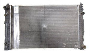

    Подскажите, что за отверстия на радиаторе AKE слева?
  15. UTUG
    UTUG Властелин 8-ми колец
    7 ноя 2005
    22.134
    Allroad AKE МКПП
    контур охлаждения коробки
  16. proxy
    proxy Живу я здесь
    25 авг 2013
    4.135
    не задействованными их оставить можно? Или заглушки вставить?
  17. UTUG
    7 ноя 2005
    22.134
    Allroad AKE МКПП
    можно, у мну на А4 такой стоит без заглушек
    там контур отдельный

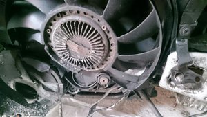

    Оценка произведена, можно ремонтировать, есть пару вопросов :)
    На видео поврежден подшипник или все норм?
    Можно ездить летом без виски?
    Страшна ли восьмерка шкива в 1 мм? боковая грань только повреждена
