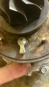

    Думаю буду собирать, варить хз.
    В каком положении оставить лопатки?

    Пошел варить эту фигню аргоном

    Кольцо повадковое снимается вместе с ,,роликами,,
  4. proxy
    proxy Живу я здесь
    25 авг 2013
    4.135
    Они и снимаются друг от друга, я говорю о флажке, который двигает это кольцо. Он идет цельный через картридж.

    Наконец то вжимает. Не смотря на эти логи:)
  6. proxy
    proxy Живу я здесь
    25 авг 2013
    4.135
    не знаю из чего она сделана, но так как магнитом не бралась, решено варить аргоном.

  7. quattrosens
    quattrosens Старожил
    21 сен 2010
    17.156
    Франция
    нержавейка похоже
  8. proxy
    proxy Живу я здесь
    25 авг 2013
    4.135
    тяжелая по весу была. В общем, надеюсь, будет держать при высокой температуре
  9. UTUG
    UTUG Властелин 8-ми колец
    7 ноя 2005
    22.134
    Allroad AKE МКПП
    ну вот и разобрались :nod:
    только турбу отрегулируй, шток опускать сильно нужно, на 2-3 оборота минимум...
  10. proxy
    proxy Живу я здесь
    25 авг 2013
    4.135
    Да, спасибо всем!
    У штока маленький ход, он сейчас внизу, если при заведенной отрегулировать то рычаг вниз опустится, но при глушении будет усилие актуатором на флажок
