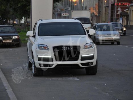

    Мне тоже в итоге удалось. Как я понял если они есть в магазине, то пришел и купил если на заказ то... отказ.
    Поставил я в обычный S line но сейчас не в москве - фотки могу позже выложить но выглядит так же
    А про задние фонари - что надо менять в мозгах? чтобы не происходил опрос диодов как лампочек есть у кого данные?
    фото не мое - автор простит надеюсь

    А как встали? Говорят что подпиливать там что-то надо, т.к. старые короче аж на пару см. Где теперь поворотники? Да и вообще, расскажи, плз, как и что.

    Светодиоды 4L0941061B и 4L0941062 B от 6.0 ставятся без проблем на авто 08 и 09 годов. Задние также встают без проблем. Появляются ошибки, но при наличии компа все решается, а вот LED-поворот Sline левый 4L0953041E и LED-поворот Sline правый 4L0953042E уже размер другой, но зато извратов с аказом нет. У меня по запчастям получилос: задние фары по 9 500 -преднии диоды по 11 + решетка 12.

    Может я что то пропустил, но так и не понял, где теперь поворотники?

    Поворотник перенесен в головную фару( путем замены лампы габаритов на поворотник)

    А передняя полоска светодиодов (габаритная) она ведь чуть шире чем у дорестайлинговых, как с ней быть, всю морду надо менять, мне в АЦ Таганка сказали что все вместе мне это удовольствие будет стоить около 400 килорублей. Напишите же поточне сколько что стоит и где работу можно сделать по установке качества приблизительного как у дилера Таганка?

    Дык писали же, что полоску нужно заказывать не от рестайла, а от В12 - там по размеру все подходит
