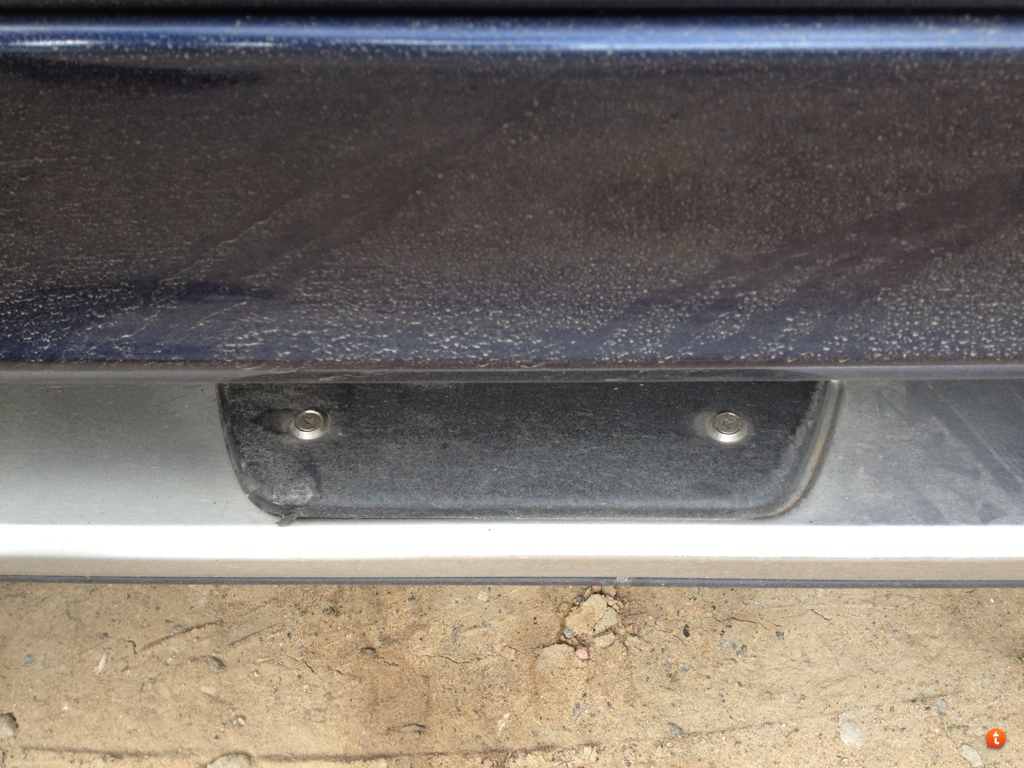

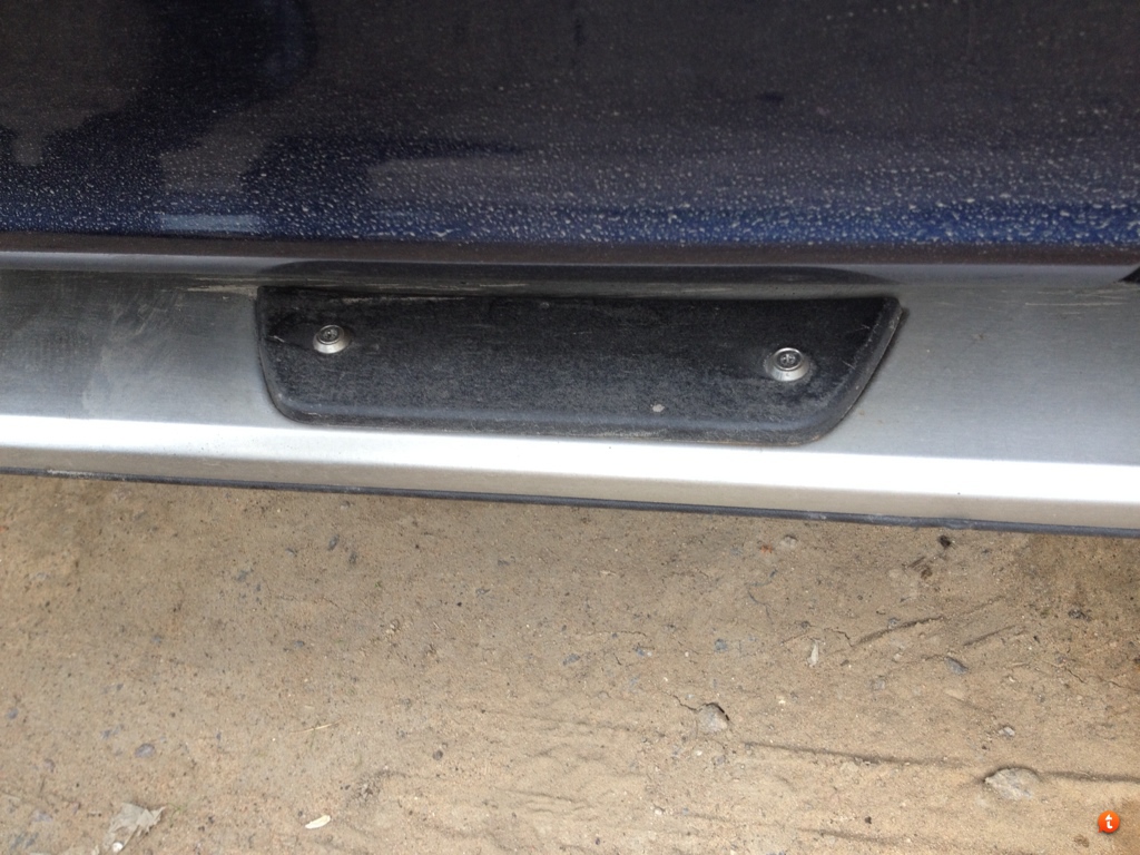

    Лень было клей искать, да и болты , как мне кажется, понадежней будут:)

    Ну это конечно совсем не наш метод.
    Мне на мойке сшибли одну накладку. Посадили на какой-то клей, дело было в лютый мороз. Держится крепко, проверял пластмассовой фомкой.

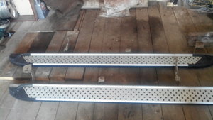

    Не знаю что за марка, я машину уже с ними покупал, может на них что нибудь и написано я не смотрел, надо помыть посмотреть. Цену не знаю, надо на Авито по смотреть.
    вот нашёл! как у меня!
