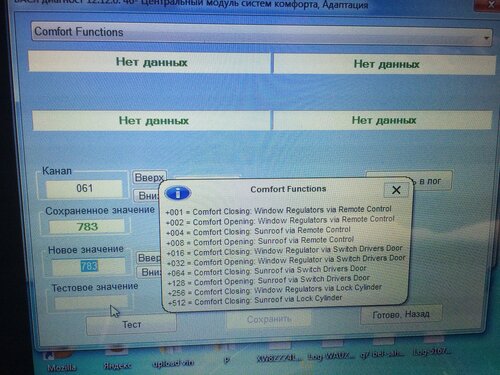

    У меня на старой кушке в 61 канале 783. Окна сами закрываются.
    На новой такое же значение - не закрываются :)
    Но блоки разные
    на 07 г - 46-4L0-910-289-FA
    на 14 - 46-4L0-910-289-K
    Хорошо бы попробовать кодировку тем, у кого блок на FA

    Так а ты нарыл разницу с 07 q72007FA.XLS
    и с новой ?
    q72007FA.XLS - тут я так понял работает авто закр. ? Верно?
  9. SKIF.
    SKIF. Пользователь Audi
    15 апр 2010
    2.756
    A5 | Q7 [] Rot | Rot
    да, вот скрин с новой.
    Но там идентично. Нужно посмотреть кожировку, у кого блок FA.
