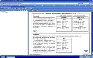

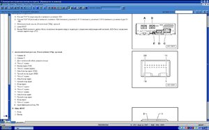

    Итак, ТВ - тюнер находится в багажнике за боковиной.
    1.Нужно купить или сделать такой шнурок как писали выше (просто покупаешь обычный кабель с тремя тюльпанами и режешь его с одного конца).
    2. Подсоединяешь кабель к разъемам со второго скрина согласно первому скрину:nod: (см. разъем С на схеме)
    3. Делаешь телек в движении и Енджой :rock:

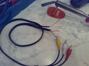

    Или самому, если можешь и впадлу ехать к дилеру...:nod:
    Всего 15 минут у меня заняло ( только что делал )
