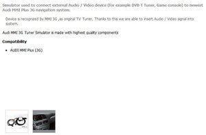

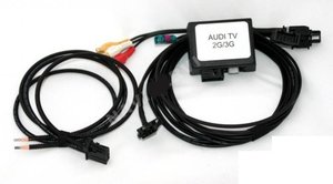

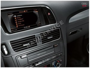

    есть гораздо проще и технологически грамотнее решение.Если имеется свободный видеовход - подключается ЭМУЛЯТОР штатного тв тюнера. А уже в него - пожалуйста,хоть DVD хоть цифровой DVB-T MPEG4 тв тюнер. Штатного такого (тюнера) - не существует .... Для варианта когда такого видеовхода нет на блоке MMI - вроде как есть сервисы которые предлагают его доустановить.Все просто.

    А как управляется это устройство? Штатными кнопками?
    А как подключить его если MMI 3G, а не MMI 3G Navigation Plus - как написано на первой картинке?
    Да и потом если уже стоит MMI Navigation Plus то утверждение о простоте и технологичности - спорно, такое решение дешевле (наверное).

    само устройство (эмулятор штатного тв тюнера) в управлении не нуждается - оно просто появляется в списке устройств.А уже то оборудование которое через него установленно-dvd player,нештатный цифровой тв тюнер и т.д. - управляется собственным пультом.

    Народ, я эту проблему решил просто и бюджетно... Имею ММI 2G, без тв тюнера, без камеры, с нави. Теперь имею 2 видеовхода, плюс подключение камеры, плюс подключение нави(если нет её). Доступен ТОЛЬКО с флешек просмотр видео, фото, музыка, а так же подключение тв. Всё настолько просто... Решение с фото и видео выкинул тут
