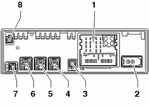

    Пока что все 3G которые я видел (с которыми работал) имели видео in (аппаратно), а значит и возможность подключения TV-тюнера, но зная как работает концерн VW, не исключаю, что возможно скоро будут(или уже есть) головы без этого входа. Надо смотреть конкретное головное устройство - если есть зеленый разъем под коаксиальный кабель - голову можно не менять, надо лишь программно открыть (настройки)+ ТВ тюнер с установкой и VIM если интересует, конечно...

    Я же написал - снимайте голову и смотрите разъем... маленький, кругленький, зеленый... ;))) MMI 3G.JPG
    Циферка три... Так нагляднее? ;))

    И по ETKA и VAG-COM вы проверите и получите номер ЗЧ или кодировку БЕЗ ТВ тюнера - вы и так это знаете... Что дальше? Заказываем голову кодированную под ТВ тюнер? Или перепрограммируем ВАГОМ что голова с ТВ-тюнером? И что дальше? Ну перепрограммировали, круто, в меню появился видео вход, что дальше? Вопрос именно в аппаратном обеспечении, а значит смотреть придется глазами... ;)))
    Grafik: надо найти кого то у кого есть... Если надо на 100%... Я могу дать 90% что он там есть...
