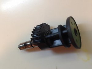

    Двигатель 3,0 CASA, машина 2008 года...
    Перестала ехать, зажглось спираль и двигатель. Диагностика показала нарушение геометрии турбины - как сказали мастера нужно снимать чистить, якобы все забито сажей... Когда сняли, то выяснилось, что стерты зубья шестеренки электродвигателя, которая регулирует тягу, поэтому машина и не едет, И что, из-за этой шестеренки покупать турбину? Бред...
    Может кто сталкивался, буду благодарен за совет
    С уважением,
    P.S. Новый год на носу... как без тачки-то? ))))
  2. rybka-m
    rybka-m Новичок
    13 сен 2009
    70
    Мурманская обл.
    Q7 3.0TDI 2008г.

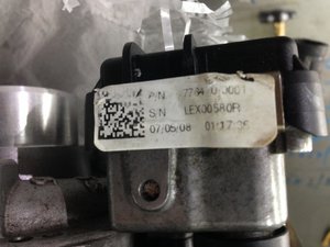

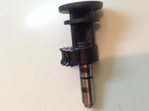

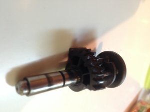

    Вот эта шестеренка, у которой сьело зубья, мне нужна.
    А вот в этом корпусе она находится.
    Отдельно не идет. Может у кого есть?

    сервопривод геометрии турбины можно купить но есть одно но надо его вместе с турбиной калибровать на стенде

    Да там уже и так ничего не соединят без новой калибровки (если только не чудо). С условием места действия, можно заказывать новую турбину.
