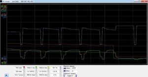

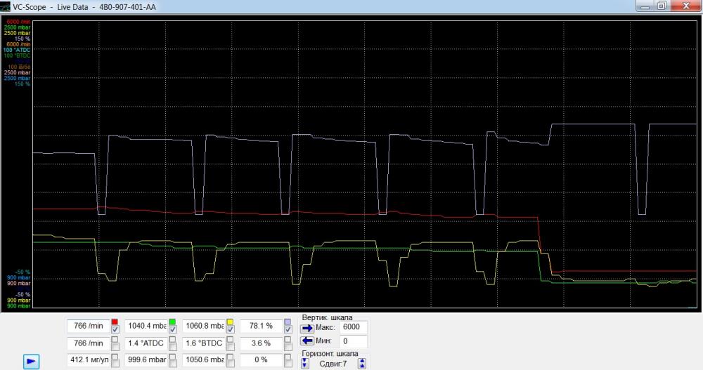

  5. Shnur-57
    Shnur-57 Участник форума
    8 ноя 2011
    386
    А6с5 2,5 akn 99г.
    ну по порядку разобрал вакумный насос помыл , собрал . купил блин вакууметр, насос выдал -1кг/м , на турбине после 75го -0,7кг/м . но картина такая: 75 работает скачьками и турба тоже , менял местами 75 с 18 тоже самое , при хх пробую наприжение на фишке 75го 10,с чемто вольт потом провал до 2 вольт (мультиметр китай так что + - килограм) перепад совпадает с вакуумером . В движении такое впечетление что тащю камаз недодув конкретный
    http://www.audi-club.ru/forum/attachment.php?attachmentid=269414&stc=1&d=1335885001
    пока туда сюда все перстовлял естественно выпали ошибки 18 и 75 стер , проверил все фишки, шланги , вроде все ок ана утро таже бойда вот у меня вопрос откуда подение напряжения ? 75 проверил сопротивление норм на 18 тож. ведь 75 на хх не должен падать до 15% ведь турба дует с одними оборотами. разобрал 75 помыл, продул все там ок , поставил -не фига((((
