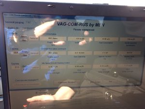

    Сними ещё лог 8, 10, 11

    а в 4-м цилиндре не смущает (-1.72) ?
    это уж сильно большая коррекция
  10. mangustik
    mangustik Завсегдатай

  11. UTUG
    UTUG Властелин 8-ми колец
    7 ноя 2005
    22.134
    Allroad AKE МКПП
    ДМРВ подсевший, не сильно но ощутимо.
    Прошивку тоже надо сливать смотреть. Наддув очень странный.

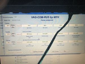

    И что за почти 3 года произошло? Смотрю хуже стали. Вторая на грани.

    по мере прогрева,на 2-ой передаче начинает дергаться. может можно обойтись заменой ремкомплектом форсунок? (расход увеличился, двиг шумно стал работать)распредвал можно вагом проверить?

    Ремкомплекты ситуацию не исправят. В 23гр. цифры уже на грани.
    Да и цикловая на х.х. стала высоковата.

    значит замена форсунок?
  18. Yuzeff
    Yuzeff Живу я здесь
    3 янв 2012
    4.426
    Беларусь
    А6/С5 2.5 TDI 00г.
    По всей видимости да.

    а на расход влияет?или другая причина?

    На 23гр. он не влияет. На остальные показатели вполне.
