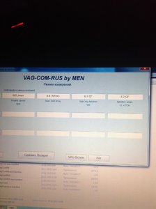

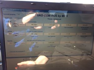

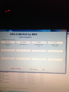

    Угол прыгает,видно на фото,а еще турбина,не может быть?

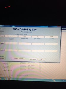

    Лог разгона мы не увидим ?

    только 11 группу нужно?и как его правильно снять?на 3 передаче тапок в пол,а со скольки до скольки оборотов?

    Ремень ГРМ 99%. У тебя угол синхронизации 2,2 если не ошибаюсь. Хотя порога и пишет плюс минус 3 в реале должно быть плюс минус 0,5. То есть по факту поздний впрыск. Попробуй для начала отпусти три болта на шкиве рв и центральную гайку чуть по часовой стрелке. Болты закрути проедься. Думаю эффект будет

    вот что получилось,пойдет так?

    На одной передаче, разгон 1500-4000 об.
    Группы 1,10,11 и отдельно 1,10,4

    Ну... лог разгона в прочем не плохой. И тяга с 1500 об.
    Движек чипован, не знаю как но чипован.
    Странный передув, который не пытается выровнится даже, возможно кривой чип.
    Но главное не это. Посмотри группу 4, там углы, там вообще белеберда. Похоже вал не по меткам стоит !

    Это же насос форсунка. Угол, длительность и синхронизация. Первые два вроде как стоковую карту повторяют. Если б не по меткам, то синхронизация далеко от нуля была бы

    Я знаю что НФ.
    Ты посмотри, там фактические углы на десяток уплывают от запроса.
  20. Yuzeff
    Yuzeff Живу я здесь
    3 янв 2012
    4.426
    Беларусь
    А6/С5 2.5 TDI 00г.
    Это где ты видишь? Там же нет запроса.
