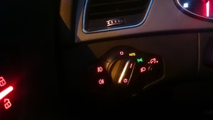

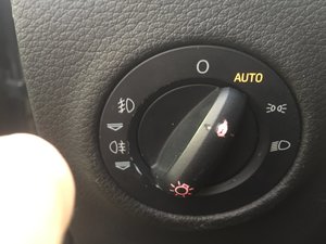

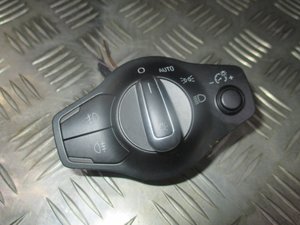

    На машинах семейства А4В8, А5, Ку5 реализовано совместное "авто" с туманками, правда там переключатель отличается от Ку7/А6. На туманки отдельные кнопки. Интересно, реально ли приколхозить такой переключатель? Принцип работы то одинаков))

    Такой выключатель верно?

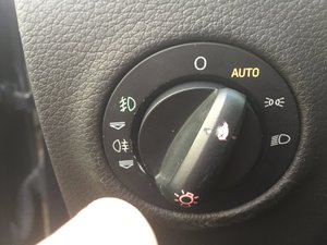

    Переключатель, как я понял всё же не фиксируется в данном положении, а залипает между авто и габаритами с птф.
    У меня сейчас так же происходит со штатным переключателем! На какой нибудь кочке уйдет в режим авто.

    А если выключатель распотрошить и подпилить канавки хода переключателя?
    Нет желания попробовать?:D
    А то Musorshik обещал это как то сделать и представить нам на обозрение результаты, пока, к сожалению, ничего не увидели

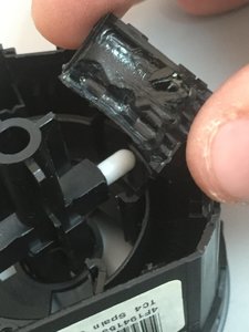

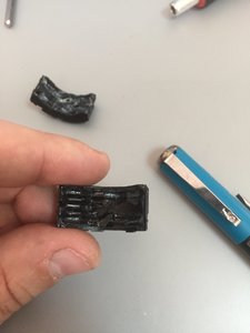

    Всем здравствуйте. Извиняюсь что долго не писал отчет, сломался двигатель на моей кукушке, а переключатель лежал в машине...
    Вообщем все получилось, но заранее говорю делал неаккуратно т.к. переключатель донор. Итак приступим.
    1. Извлечь переключатель из авто (делается очень просто снимаем боковую стенку предохранителей и через нее выталкиваем переключатель наружу.
    2. На выключателе 3 болта сзади выкручиваем их и снимаем зад. крышку (фото к сожалению в этот момент еще не сделал..

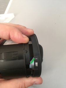

    3. Спереди снимаем ОЧЕНЬ ОЧЕНЬ аккуратно ободок (он на защелках по периметру)

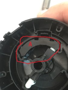

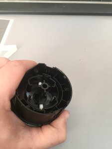

    3. Сзади извлекаем салазки для крутилки (отмеченно А)
    Извлекаются они путем поджима белого штока и разгиба клипсы:

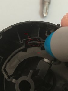

    4. После снятия салазок поджимаем те же белые штоки 2 шт. и вдавливаем весь механизм внутрь насколько это возможно (как его снять я так и не понял ну да и бог с ним).

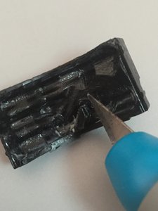

    5. Со стороны переключателя появляется пластина которую нам и надо пилить (я резал острым ножом) Там уже есть вырез наша задача его увеличить. Я срезал где то около 2 мм. На фото отмечено что собственно говоря резать. Очень рекомендую срезать по чуть чуть и проверять как работает крутилка.
    6. Для плавного хода можно прорезать салазки (я этого не делал вроде бы все норм работает...)
    7. Собираем все в обратном порядке и все. Ошибок нету все работает.

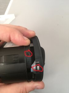

    Ну вот, как всегда у меня, легко не бывает:
    На Q7 рестайл как то по другому снимается выключатель?:hot:
    И давил, и пытался провернуть в надавленном состоянии, и со стороны предохранителей пытался вытолкнуть, нифига не поддалась!
    Что там особенного может быть?

    Расшевели его. Толкай изнутри и поддень чем нибудь снаружи
  15. Musorshik
    Musorshik Участник форума
    9 фев 2017
    290
    Audi Q7
    Там по краям 3 металических пластины попробуйте их подогнуть.

    Сзади к ним подлезть или с переди возможно добраться и подогнуть?
