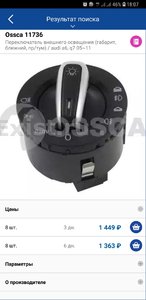

  15. going
    going Живу я здесь
    28 авг 2014
    2.436
    Q7 3.0 TDI 15
    Поставил я себе рестайл переключатель, но не оригинал а производителя OSSCA, качеством получше чем переключатель с Алиэкспресс.
    Так вот. у него есть положение, между Auto и Габаритами, но в этом положении фары все еще работают в режиме Авто, и при этом можно перевести выключатель в режим передний ПТФ вкл,
    Другими словами этот режим дает Автоматический свет фар + ПТФ

    А где брал?
  17. going
    going Живу я здесь
    28 авг 2014
    2.436
    Q7 3.0 TDI 15
    В экзисте

    ну тогда давай его номерок

    Ну у меня вот такой высветился

    Правильно?
