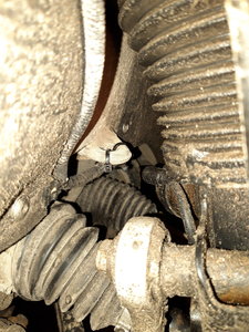

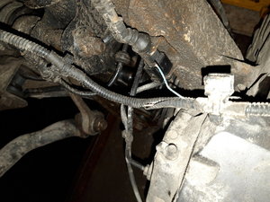

    Segodnja tozhe obnaruzhil peretjortij provod na servotronik , vnezapno rulj stal tugoi , provod tjorsja ob poluosj ,potomu shto v servise ne zakrepili kak nado .
  11. Arturs kum
    Arturs kum Участник форума
    18 дек 2017
    203
    Латвия
    audi ku 7
    Zapajal i zakrepil .
