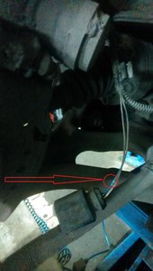

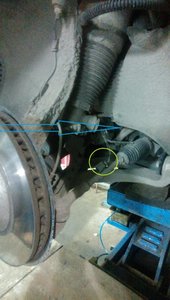

    Привет , форумчанам.
    Столкнулся с подобной проблемой на Q7 3,0 TD (2011гв). ГУР не шумит, ремень не свистит, в общем нет причин менять ГУР/рейку.
    Покурил форумы. И сразу полез под левое крыло, там гофра уходит под капот и сразу разъемчик.
    Выдернул разъем, снял гофру и вот "ОН" - виновник тугого руля, устранил разрыв и руль снова стал радовать своей легкостью :)
    СПАСИБО всем за помощь, и пару фоток для наглядности :hi:

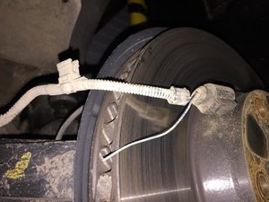

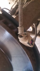

    Всем привет!:hi:
    Сегодня тоже разобрался с обрывом на сервотроник :thumbup:

    Всем привет!
    Может кто подскажет кат. номер этих самых проводков с корпусом разъема, которые идут к сервотронику руля?

    Отвалилось прям от разъема :hot:
