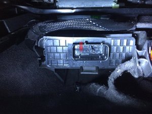

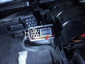

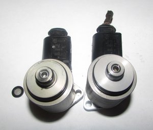

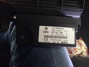

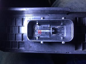

    Для тех у кого внезапно стал тугой руль!
    Для начала прозваниваем провода от блока электрики, он находится под пассажирским сидением - туда приходят провода от сервотроника на 40 контактную фишку 3 и 4 контакт.
    Если тестер показал сопротивление 0, это значит обрыв проводки или самого клапана. Снимаем двух контактную фишку с клапана сервотроника который находится на рулевой рейке с левой стороны и прозваниваем клапан, сопротивление 0 клапан под замену 8E1 998 317 A цена 10, сопротивление в раёне 1Ко ищем причину в проводе, даже если визуально всё в порядке, гофра цела, попробуйте потянуть за провода от фишки, к моему удивлению один провод просто вытащился из гофры был оборван сантиметров 15 от фишки в районе подкрылка это болезнь Q7.
    Соединил провод, заизолировал, всё заработало, руль обратно стал лёгким.
    До этого был у дилера, приговор выход из строя клапана сервотроника, отдельно не меняют, рейка под замену.

  20. VIZIT89
    VIZIT89 Живу я здесь
    19 мар 2012
    1.007
    Q7 3TDI 08г.
    Если правильно понял, то клапан можно заменить отдельно? Возможно, что электрика будет показывать все в норме, а клапан будет работать с перебоем?
