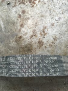

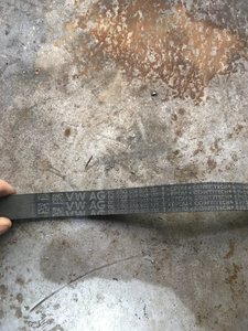

  14. KEO
    KEO Старожил
    21 окт 2015
    5.510
    Коми респ.
    Q7 3.0 TDI (BUG)
    Посмотрел. Оказывается для VAG ремни тоже Контитеч куёт.
    У меня размер 249 см.
    Тоже BUG у меня.
    6E3B82D2-EB23-4FAE-A0D6-F0B301979EA2.jpeg 24A4B6D9-7D35-469C-BF49-C9CBFD2356DF.jpeg
