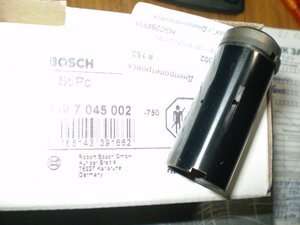

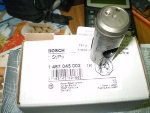

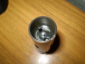

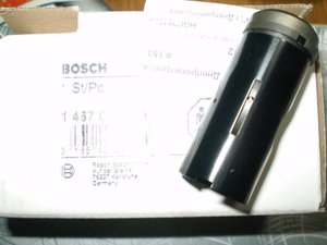

  19. zaxar911
    zaxar911 Участник форума
    14 июл 2010
    354
    Audi A4 2.5TDi AFB
    В гараже,(Лёдчик вдохновляет).
    Корпус? незаю, вскрытие покажет---но на фото отчете(может я невнимательно смотрел/читал, но там поршень неминяли а только устранили задиры!)
    83 евро (тяжоленикий и куча дырочек, клапаночков).
    394000км с 2003, взял б/у 134000км.
    Номер 1467045002 на коробке БОШ, маде ин джаран, но (по экзисту какаято хрень по номеру бьется)
      74,5 КБ
      304
      54,5 КБ
      316
      59,3 КБ
      387
      53,3 КБ
      239
